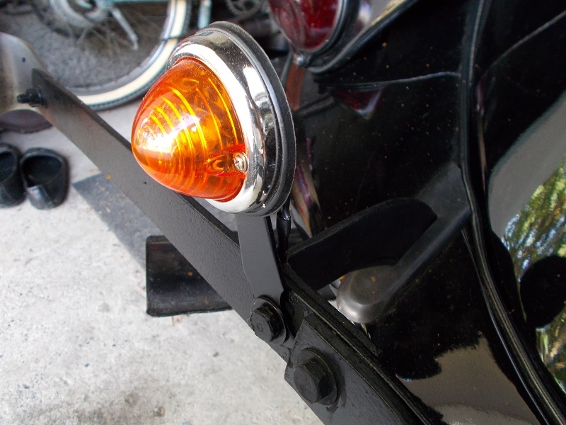

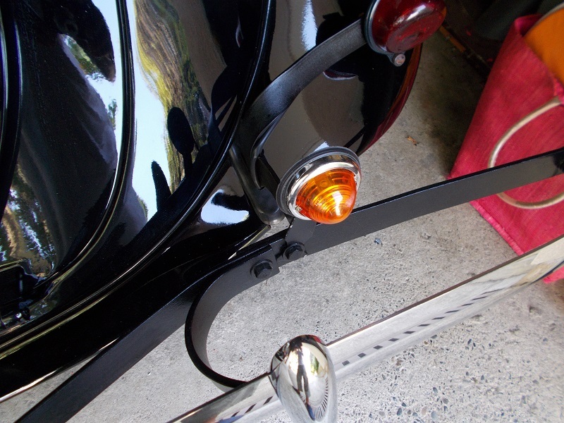

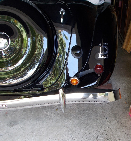

Quelques news de la 15, pratiques tout d'abord avec le rajout d'un deuxième feu à droite (il faut bien rouler ... wink )
Comme percer une carrosserie qui ne l'est pas d'origine me rend hystérique, j'ai eu recours à une solution pas très esthétique mais 100% réversible et préservant totalement la configuration originelle.
Le feu est fixé par une patte qui se prend sur la patte de fixation droite du PC arrière, et le positionne pratiquement à l'exact opposé du feu de plaque
En fait, tous les feux de route supplémentaires, y compris les clignotants, se fixent par pattes métalliques sur des attaches d'origine et sont entièrement démontables, le cas échéant, pour retrouver l'ensemble comme en sortie d'usine.

Je regardais la photo du derrière de la belle 15, est ce que ces feux se voient bien , je veux dire pas cachés par le pare choc ? Sur la 11 les copains me disent que c'est juste visible.

Alain, les feux se voient bien, en tout cas mieux qu'avec le PC "rail d'autoroute".
