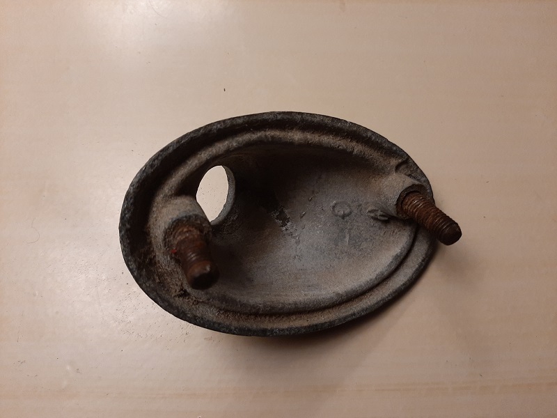

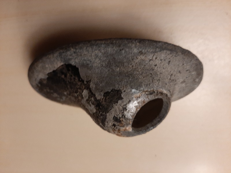

Yves, j'ai aussi un gauche en alu au cas où tu en aurais besoin.

Merci Marco.
