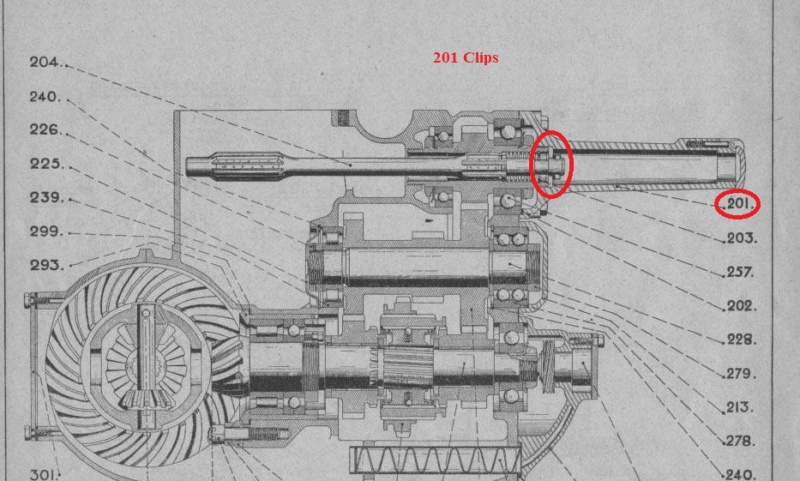

Pour sortir l'embrayage si ma mémoire est bonne :
Retirer le couvercle de boite
Retirer le nez de boite
Retirer le clips de l'axe
Sortir L'axe (pas très facile)
Sortir l'ensemble disque et mécanisme
J'ai peut être oublié qq chose...§!!!!
